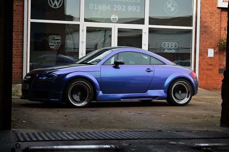

Audi TT 3.2 DSG 2004
Jantes Audi S5 18x8j
ET 35
Tinta personalizada
Pneus 225/40/18 à frente e atrás
Espaçadores de 25 mm atrás
Coilovers XYZ
Essa pintura é incrível, uma cor muito bonita!
+1 A pintura com aquelas rodas parece incrível. Muito bom, amigo
