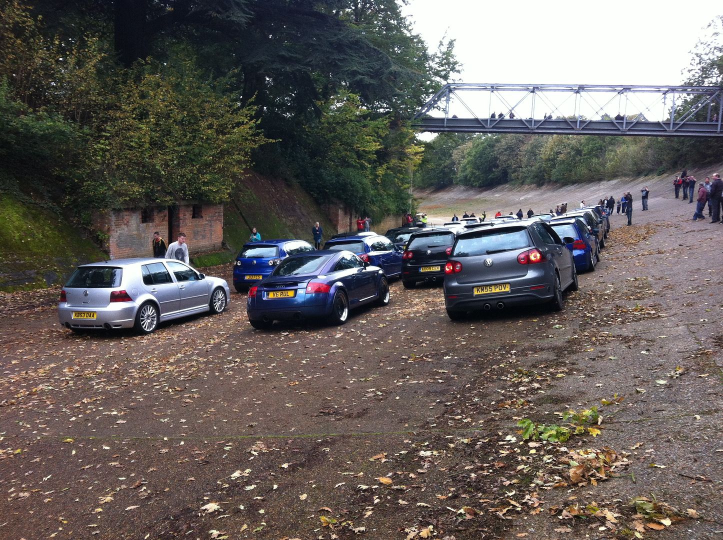

Ging hardlopen naar Brooklands met de VR6OC en de R32OC.
TT liep als een zonnetje voor de 500 mijl lange reis en gaat maandag voor mijn wekelijkse woon-werkverkeer naar Aberdeen.
Een paar foto's van de dag, waaronder Bassets TT in de mix.
Kijk of je de twee TiTTies van de brugfoto kunt spotten..
Achteraan komen..
Na een kleine veeg..
Steve
