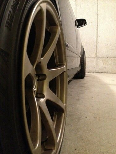

Esto es 285 en 18x9,5", encaja al ras en la parte trasera, necesitaba un espaciador en la parte delantera para despejar el asiento del muelle de los amortiguadores KW estándar.
